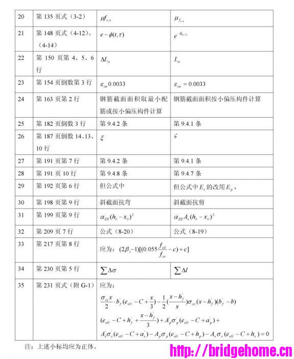

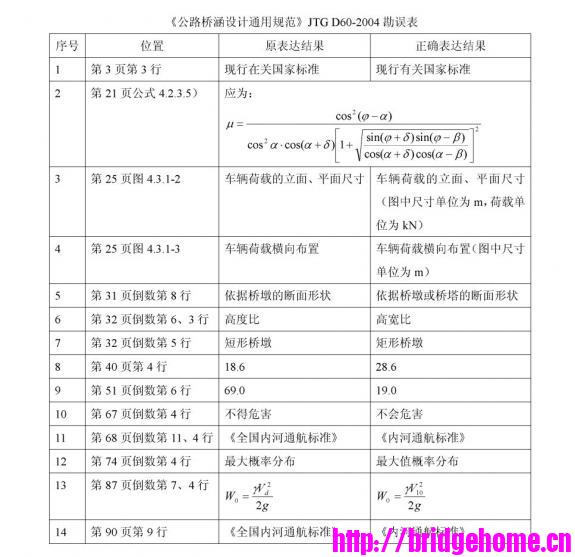

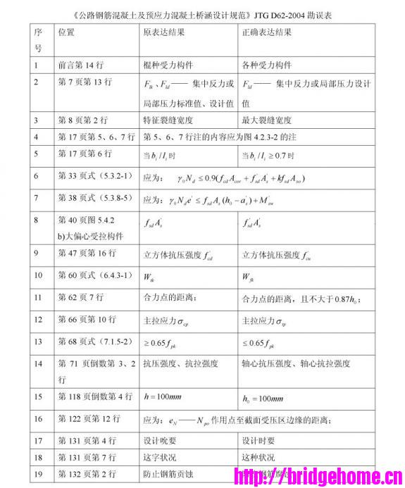

18楼#
发布于:2011-01-06 13:21
回 16楼(backformer) 的帖子
冲击系数u应该是小于1的作用效应才是乘以1+u,这个规范中也出过勘误的、 |
19楼#
发布于:2011-01-06 15:20
回 18楼(santang) 的帖子
勘误表上没有发现啊 |
