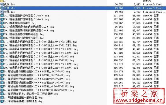

目       录
图名                                图号        图名
说明                                        箱涵涵身钢筋构造图(二)(L×H=8×7m,填土高度1<F≤2m)
暗涵箱涵通道一般构造图                                1         明涵通道牛腿钢筋构造图
明涵箱涵通道一般构造图                                2        明涵通道搭板钢筋构造图
箱涵通道涵身、洞口尺寸及工程数量表                                3        明涵通道顶铺装钢筋构造图(一)
箱涵涵身钢筋构造图(一)(L×H=6×5m,填土高度0.26≤F≤2m)                                4        明涵通道顶铺装钢筋构造图(二)
箱涵涵身钢筋构造图(二)(L×H=6×5m,填土高度0.26≤F≤2m)                                5        通道排水沟构造图
箱涵涵身钢筋构造图(一)(L×H=6×5m,填土高度2<F≤3m)                                6        明涵通道护栏构造图(L=6m)
箱涵涵身钢筋构造图(二)(L×H=6×5m,填土高度2<F≤3m)                                7        明涵通道护栏构造图(L=8m)
箱涵涵身钢筋构造图(一)(L×H=6×5m,填土高度3<F≤4m)                                8
箱涵涵身钢筋构造图(二)(L×H=6×5m,填土高度3<F≤4m)                                9
箱涵涵身钢筋构造图(一)(L×H=8×5m,填土高度0.26≤F≤1m)                                10
箱涵涵身钢筋构造图(二)(L×H=8×5m,填土高度0.26≤F≤1m)                                11
箱涵涵身钢筋构造图(一)(L×H=8×5m,填土高度1<F≤2m)                                12
箱涵涵身钢筋构造图(二)(L×H=8×5m,填土高度1<F≤2m)                                13
箱涵涵身钢筋构造图(一)(L×H=8×7m,填土高度0.26≤F≤1m)                                14
箱涵涵身钢筋构造图(二)(L×H=8×7m,填土高度0.26≤F≤1m)                                15
箱涵涵身钢筋构造图(一)(L×H=8×7m,填土高度1<F≤2m)                                16
箱涵通用图(广西出版).rar (1504KB)  34 2009-11-19 14:05 售价50金币[记录]
