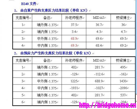

桥博、midas弯桥计算模型对比
桥博 midas模型弯桥技计算对比.rar (72KB)  5 2010-09-20 11:25

感觉好象是MIDAS与其他两个差的比较多啊。

据说孙教授的程序不会出现负反力啊。
