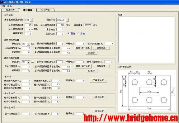

3 承台强度
承台强度一切均按《公路规范》编制,为方便使用,相关尺寸参数均采用桩中心为基准位置,例如规范需要确定桩基边缘距承台边缘或者桥墩边缘的距离,本程序一律要求用户输入桩基中心距承台边缘或桥墩边缘的距离,由程序自动换算桩基边缘距承台边缘或桥墩边缘的距离。
批处理的使用方法:首先在EXCEL中选择批量的轴力,然后切换回本程序,然后单击,程序自动在EXCEL中输出各轴力的计算结果,此处不再赘述。
