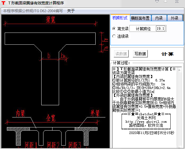

发布于:2020-11-02 10:28
计算跨径19.1m
≡】T形截面梁翼缘有效宽度计算【≡
该梁为简支梁
【内梁的翼缘有效宽度】
①取计算跨径的1/3为:  6.37m
②相邻两梁的平均间距为:  1m
③Hh/Bh<1/3,则(B+2Bh+3Hh)=2.4m
比较①②③取最小值为1m
【外梁的翼缘有效宽度】
由于外侧悬臂板平均厚度的6倍大于外侧悬臂板实际宽度则(0.5*相邻内梁翼缘有效宽度+0.5*腹板宽度+外侧悬臂板实际宽度)=1
