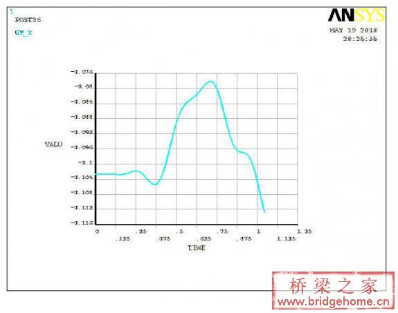

发布于:2010-06-06 22:05
描述:跨中节点位移图
跨中节点位移图

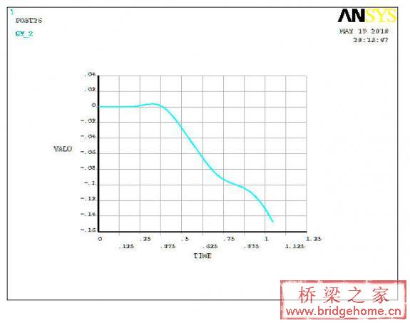

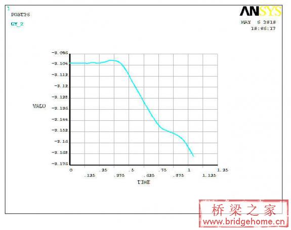

发布于:2010-06-06 22:07
简谐力作用下我位移响应
