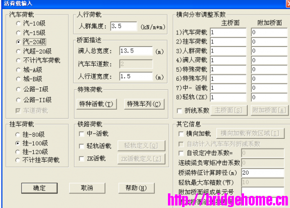

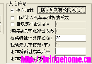

桥博使用阶段数据输入的时候活荷载输入的时候,进行横向加载:横向加载影响区域当中的影响线有效区域长度的设定的起点坐标和终点坐标的坐标原点怎么定啊?在什么位置啊?

我想应该根据影响线形状定吧

就是你横向加载的地方啊 比如说横向的话一般两边要有护栏 汽车不可能走到护栏上吧

根据你的模型建立时的单元的坐标的X值,你实际车子是加载在哪一段你就输入这一段的X范围。

一般按桥梁中心线或者桥梁设计线确定
