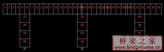

施工图一般都是在桥墩支撑处向上弯起,作为上缘受拉钢筋,但是桥博是不能模拟弯起,所以要分别输入跨中和支点负弯矩受拉主筋,现在的问题是:如下图,上缘受拉主筋需要在哪些单元输入,下缘呢?
小弟就是不明白这个普通钢筋该怎么输入?

我知道无法模拟弯起,比如跨中下缘受拉钢筋在8/9#单元就弯起了,那我的下缘主筋在7、8、9#这三个单元还要输入吗?
我分别试了一下输入和不输入,好像没什么差别

按照盖梁钢筋图和单元截面位置  截面处有几根就输入几根   弯起后就不用考虑了

抗弯时没法模拟玩起钢筋
