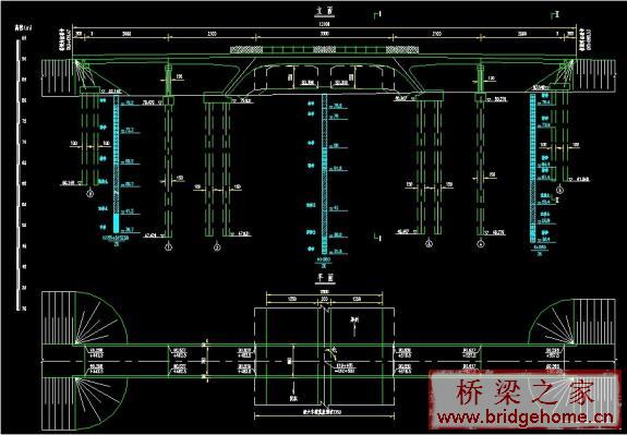

设计说明
一、    设计依据及规范
1、    中华人民共和国交通部标准《公路桥涵设计通用规范》JTJ D60-2004
2、    中华人民共和国交通部标准《公路桥涵设计规范》JTJ D62-2004
3、    中华人民共和国交通部标准《公路桥涵施工技术规范》(JTJ041-2000)
二、    桥梁形式与技术指标
1、    跨径:21.0+33.0+21.0m。
2、    桥宽:净7.0m+2×0.5m防撞栏杆;桥下净空大于5m。
3、    荷载等级:公路-Ⅱ级。
4、    桥面横坡:1.5%双向横坡,由箱梁现浇时形成。
三、    设计要点
1、    桥梁采用主跨33.0米斜腿刚构梁桥,桥跨布置为21.0+33.0+21.0米。主梁和斜腿均采用变截面箱梁,主梁与斜腿交叉处采用圆弧段过渡,减少应力集中,由于跨度不大,为方便施工,主梁和斜腿梁高均采用直线渐变。主梁与斜腿桥墩构成刚构体系受力明确,合理减少了跨径,降低了梁高。采用满堂支架整体现浇,结构整体性好,施工简单、快捷、方便,斜腿刚构桥形与周围地形配合较好,桥下行车舒适、流畅、视野开阔。
斜腿刚构.rar (2656KB)  29 2010-01-07 11:33 售价10金币[记录]
