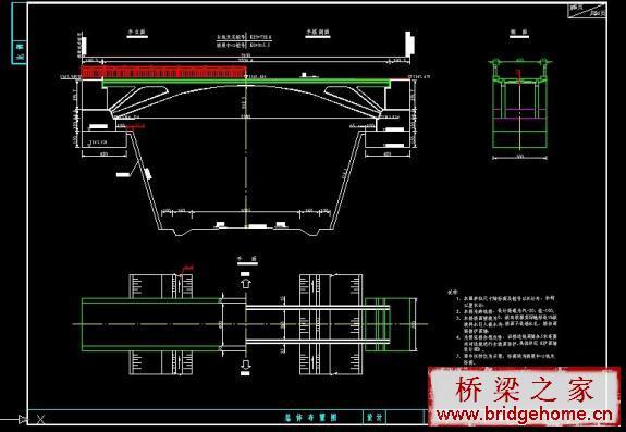

25米刚架拱
说明:
    1、本图单位尺寸除标高及桩号以米计外,余均
       以厘米计。
    2、本桥为跨线桥,设计荷载为汽-20,挂-100。
    3、本桥桥面横坡为0,纵向根据实际地形设1%纵
       坡将水引入截水沟,桥面不设泄水孔,桥台两
       侧接护面墙。
    4、为保证桥台稳定性,沿桥边线两侧各5米范围
       内对边坡进行全坡面防护,具体详见《护面墙
       设计图》。
    5、图中栏杆仅为示意,标高均为桥梁中心线处
       标高。
    6、地基容许承载力为250KPa。

不知道刚架拱计算的时候,连接的节点该怎么处理?
