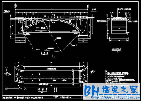

1-40m等截面悬链线石拱桥(中甸白水台~虎跳峡四级公路) -汽车20=公路二级
1、本桥为等截面悬链线无铰石拱,拱轴系数为2.814 。
2、本桥纵坡为1% ,采用正拱斜置形成坡桥。 3、设计荷载为:汽车-20级,挂车-100。 4、地基承载力不小于550KPA,基础埋置深度可根据实地情况调整。 |
