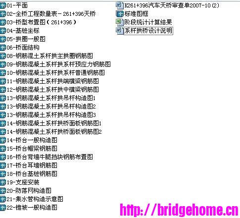

Ⅲ-K261+396下承式拱汽车天桥
更多 发布于:2011-03-25 17:01
设计说明
一、    设计依据及规范
1、    中华人民共和国交通部标准《公路桥涵设计通用规范》JTJ D60-2004
2、    中华人民共和国交通部标准《公路桥涵设计规范》JTJ D62-2004
3、    中华人民共和国交通部标准《公路桥涵施工技术规范》(JTJ041-2000)
4、    人民交通出版社《公路桥涵设计手册—拱桥》1994
二、    桥梁形式与技术指标
1、    跨径:一孔跨径52.9m的砼系杆拱桥。
2、    桥宽:净7.0m+2×0.5m防撞栏杆;桥下净空大于5m。
3、    荷载等级:公路-Ⅱ级。
4、    桥面横坡:1.5%双向横坡,由桥面铺装形成。
三、    设计要点
1、    主拱圈按等截面悬链线设计,拱轴系数m=1.8,矢跨比为F/L=1/5。拱圈截面为工字型,宽100cm,高100cm;系杆截面为工字型,宽110cm,高150cm。
2、    拱圈合拢温度为15℃,最高平均温度为35℃,最低平均温度为-5℃,砼收缩按-10℃计。
四、    施工要点
1、    本桥采用满堂支架施工。模板、拱架和支架的施工须严格按照《公路桥涵施工技术规范》(JTJ041-2000)的有关条款进行。
2、    主拱圈应沿拱跨方向分段对称浇筑,其施工工序为:(1)满堂支架施工拱圈、系杆、横梁,达到强度后,张拉系杆钢束,张拉完后主拱圈自动脱离支架。(2)拆除拱圈支架(系杆、横梁支架不能拆除),支架浇注行车道板。(3)行车道板达到强度后,安装并张拉吊杆钢束,张拉完后桥面系、板自动脱离支架。(4)拆除支架。(5)二期恒载(即桥梁附属结构)施工。施工时必须严格按照上述施工顺序进行施工。
3、    成桥后吊杆索力顺桥向依次为(KN):376,403,401,391,383,380,383,391,401,403,376。
4、    系杆钢铰线标准抗拉强度1860MPa,钢束两端张拉,张拉控制力为1687.4KN,钢束张拉顺序为:先张拉中间的N2钢束,后张拉两边的N1钢束,所有钢束均为上下缘对称张拉。
5、    卸除支架时主拱圈及行车道板砼强度达到设计强度后方能卸除拱架,卸架程序参见《公路施工手册—桥涵》。
6、    每阶段均要进行施工观测,控制主拱圈的变形。
五、    其它说明
1、    施工正式开工前,施工单位必须对基础控制点坐标进行一次全面的校核。如与施工图文件有出入,请尽快与设计部门联系。
2、    拱圈座标未含桥梁纵坡及预拱度值,实施时注意调整;
3、    施工中注意预埋防撞栏杆,支座及伸缩缝钢筋。
Ⅲ-K261+396下承式拱汽车天桥.rar (2309KB)  34 2011-03-25 17:01 售价50金币[记录]
