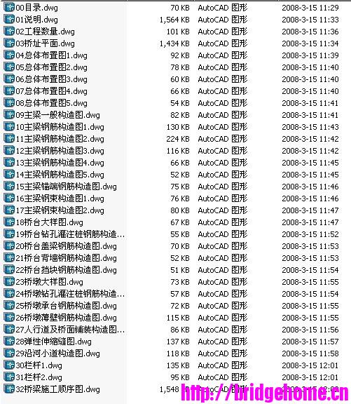

拱型连续梁
拱型连续梁.rar (3242KB)  69 2009-11-29 20:38

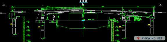

是什么桥型,跨径分布是什么,给个详细介绍

桥型很奇怪,显得不经济,不知道是哪个设计院做的,不敢贸然参考

 谢谢楼主无私奉献,不过以后要是能做些个简单介绍 或者 截个总图上来那就更好了!

看看怎么样,要是有个总图上就好了!

谢谢楼主无私奉献,要是能做些个简单介绍 或者 截个总图上来那就更好了!

桥型怪异,说明也好怪异啊:
上部采用三跨连续板梁,两侧边跨采用简支梁,总长10.5+29+10.5=50米,断面采用变截面空心板,梁高度为80cm~160cm.下部采用钻孔灌注桩基础。
