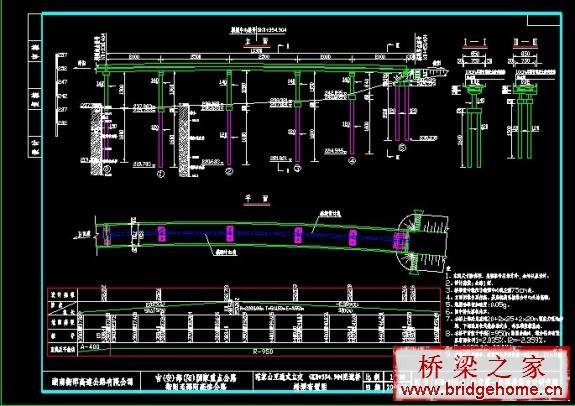

设  计  说  明
一、概述
拟建范家山互通式立交GK0+394.904 匝道桥桥梁起点桩号为GK0+338.404,终点桩号为GK0+451.404,桥梁全长为:113米;桥梁设计角度为90°。该桥桥跨组成为: 20+2×25+2×20米;桥梁上部采用预应力混凝土现浇连续箱梁;下部结构采用肋板式桥台、柱式桥墩;基础采用钻孔灌注桩。
GK0+394.904 匝道桥平面位于R=950m的圆曲线上,纵断面位于i1=2.035%、i2=-2.359%、R=2283.88m的竖曲线内。
(一)设计采用的标准及规范
1、《公路工程技术标准》                           (JTG B01-2003)
2、《公路桥涵设计通用规范》                       (JTG D60-2004)
3、《公路钢筋混凝土及预应力混凝土桥涵设计规范》   (JTG D62-2004)
4、《公路砖石混凝土桥涵设计规范》                   (JTJ 022-85)
5、《公路桥涵地基与基础设计规范》                   (JTJ 024-85)
6、《公路工程抗震设计规范》                         (JTJ 004-89)
7、《公路桥涵施工技术规范》                       (JTJ 041-2000)
8、《公路工程基本建设项目设计文件编制办法》(1996)
9、《公路桥位勘测设计规范》                        (JTJ 062-91)
10、《高速公路交通安全设施设计及施工技术规范》     (JTJ 074-94)
(二)设计技术条件
1、设计计算行车速度:60公里/小时
2、设计荷载:公路—Ⅰ级
3、桥面总宽及组成:
桥面总宽度:8.5米
桥面组成:0.5米(护栏)+7.5米(行车道)+0.5米(护栏)
4、地震动峰值加速度:0.05g
二、主要材料
(一)混凝土
1、桥梁上部结构:预应力混凝土现浇箱梁采用C50混凝土;防撞式护栏采用C30混凝土。
2、桥梁下部及基础结构:支座垫块、桥墩墩柱、墩台盖梁、耳墙、背墙、挡土板、防震挡块均采用C30混凝土;全桥横系梁及桩基础均采用C25混凝土。
(二)钢材
1、普通钢筋:设计采用R235级和HRB335级钢筋;带肋钢筋的技术标准应符合《钢筋混凝土用热轧带肋钢筋》(GB 1499-1998)的规定,光圆钢筋应符合《钢筋混凝土用热轧光圆钢筋》(GB 13013-1991)的规定。
2、Q235c及Q345c级板材、型钢要求分别符合《碳素结构钢》(GB/T 700-1988)、《低合金高强度结构钢》(GB/T 1591-1994)的规定。
3、预应力材料:
1)预应力钢绞线:均采用按《预应力混凝土用钢绞线》(GB/T5224-2003)标准生产的高强度低松弛钢绞线,公称直径15.2mm,公称截面积140mm2,强度标准值fpk=1860Mpa,弹性模量为Ep=1.95×105Mpa。
2)锚具及波纹管:采用符合《公路桥梁预应力钢绞线用锚具、连接器实验方法及检验规则》(JT 329.2-1997)要求的成套产品。
(三)支座、伸缩缝
全桥支座均采用GPZ(Ⅱ)系列盆式橡胶支座,其技术性能应满足《中华人民共和国交通运输(公路)行业标准》(JT 391—1999)的要求;伸缩缝采用DSSF系列大位移量伸缩缝,伸缩缝成品技术指标应满足《公路桥梁伸缩装置》(JT/T 327-2004)的要求。
(四)桥面铺装
桥面铺装采用10厘米厚沥青混凝土(其结构及厚度组成与路面设计的上面层、中面层一致)。
四、设计要点
(一)结构设计
1、上部结构设计
1)该桥上部箱梁采用单箱单室横断面的预应力混凝土箱形连续梁,梁高1.4米,顶板宽8.5米,底板宽4.9米,每侧悬臂长度为1.8米;两侧腹板采用相同的高度,腹板厚度为40~60厘米;跨中截面顶板厚度25厘米、底板厚度22厘米;桥面横坡由箱梁整体旋转形成。
2)预应力体系
预应力钢束采用符合GB/T5224-2003标准的12Φs 15.2毫米及15Φs 15.2毫米的高强度低松弛钢绞线,群锚15-12、15-15锚具及连接器,控制张拉吨位分别为225.0吨、281.2吨。
2、下部结构设计
桥墩采用柱式桥墩、桥台采用肋板结构,基础均为钻孔灌注桩。施工过程中,墩、台每根基桩均在圆周三分点处布设3Φ57毫米超声波检测管,供成桩质量控制使用。施工过程中,也可根据本项目质量监督部门具体要求埋设声测管,并重新计算工程量。
桥梁基础施工时,如地质情况、地面线资料与图纸不符,应与设计方代表及施工监理联系,并根据实际情况及需要调整桥梁下部设计。
(二)结构计算
1、上部结构计算采用桥梁线性综合程序桥梁博士3.03进行计算,计算内容包括成桥状态下的结构自重、预应力、混凝土收缩徐变、支座强迫位移(按错墩沉降,沉降量为0.5厘米考虑)、活载、结构均匀温度作用(箱梁整体升温按20℃计、降温按15℃计)、竖向日照温差(日照正温差按14℃、日照反温差按7℃计)等作用的计算;以及施工阶段计算。荷载组合按《公路桥涵设计通用规范》规定进行组合。箱梁横向分别按框架和简支板考虑固端影响两种结构模式进行计算,择其大者控制截面设计。
2、上部结构设计计算取用的有关参数:
相对湿度                          75%
支座摩阻系数                      0.05
纵向预应力锚下控制应力            1339.2MPa
孔道偏差系数                      0.0015
一端锚具回缩                      0.006m
钢束松弛率                        0.035
预应力孔道摩擦系数                0.20
施加预应力混凝土强度              ≥90%
支座不均匀沉降                    0.005m
桥面温差                          +14℃/-7℃
3、下部结构计算:
1)水平力计算:
考虑支座与柱、桩的抗推刚度,采用其联合抗推刚度计算水平力在各个墩顶的分配。
2)桩基内力计算:
按“m”法计算,全桥桩基础均按摩擦桩设计。
3)台后填土按填料容重γ=19kN/m3,内摩擦角φ=35°考虑。
(三)附属构造设计
1、桥头搭板:采用8米长桥头搭板。
2、伸缩缝:桥台处采用D80型伸缩缝;G匝道与B匝道结合部的过渡墩处采用D160型伸缩缝。
3、护栏:采用钢筋混凝土防撞式护栏;护栏应按路线实际线型放样并设置。
4、桥面排水:各孔均在桥梁两侧护轮带内侧设置。为防止桥面渗水,在桥面铺装下层设三涂FYT-1改进型防水层。本桥采用直接排水。
5、护栏、支座、泄水孔等构件在主梁内的预埋件在主梁钢筋构造图中未示,详见各构件构造图。
6、桥面铺装厚10cm.
五、施工要点
桥梁的施工工艺及其质量检查标准,均按《公路桥涵施工技术规范》(JTJ 041-2000)和《公路工程质量检验评定标准》(JTG F80/1-2004)的规定执行。同时,根据本桥的具体情况,提出以下注意事项:
1、本桥上部箱梁施工方案为:由第一跨向五跨逐跨浇筑、交错张拉预应力钢束;施工流程详见设计文件中《施工流程图》。
2、支架施工前,应处理支架基础,支架立柱必须安装在有足够承载力的地基上,立柱底端应设垫木来分布和传递压力,并保证浇筑混凝土后不发生超过允许的沉降量。除为抵消支架弹性变形而设置的预拱度外,支架不设预拱。浇筑混凝土前应利用水箱或沙袋对支架进行均匀预压,预压重量不小于箱梁自重的100%,待沉降稳定后,应再持续3~5天,以消除支架的非弹性变形。
3、根据桥跨结构的特点对支架进行设计及验算,使其具有足够的刚度和强度,以满足结构受力、变形及线形要求,确保箱梁的浇筑质量。
4、箱梁外模板应采用大块钢模板。钢模板初次使用时应将与混凝土接触面上的锈迹清除干净。不得采用对混凝土表面有污染、有腐蚀的废机油、肥皂水、洗衣粉等材料代替脱模剂。
5、张拉预应力应在混凝土强度达到设计强度的90%后进行,张拉时尽量保证对称、均匀,不得集中张拉。
6、钢绞线和普通钢筋进场后,必须按有关规定对其强度、外形尺寸、初始应力和物理及力学性能等进行严格试验。锚头应进行裂缝探伤检验;夹片应进行硬度检验;锚具应进行组合锚固性能试验;应逐个检查垫板喇叭管内有无毛刺,对有毛刺者不准使用。同时应就实测的弹性模量和截面积对计算引伸量作修正。
引伸量修正公式为:
式中:
        E′、A′——实测的钢绞线弹性模量及截面积
        E 、 A  ——计算采用的钢绞线弹性模量及截面积
        E = 1.95×105 MPa
        A = 140 mm2
        △  ——计算得到的引伸量值
        △′——修正计算的引伸量值
7、预应力采用引伸量与张拉力双控,锚下控制应力为0.72fpk=1339.2Mpa,当引伸量超出±6%范围时,应暂停张拉,待查明原因并采取措施加以调整后,方可继续进行。
8、预应力管道采用镀锌钢波纹管,安装时必须严格按规定位置定位,并保持管道顺畅。所有管道沿长度方向每40cm~100cm设一“井”字型Φ12定位钢筋,并点焊在主筋上,不容许用铁丝定位,确保管道在浇筑混凝土时不上浮、不变位。锚下螺旋钢筋除特别说明并进行设计以外,应采用锚具配套产品。
9、锚下垫板必须与预应力钢束垂直,垫板中心应对准管道中心。在管道密集区,应加强震捣,确保混凝土不出现空洞、蜂窝或麻面。同时预留压浆排气孔,且注意防止管道漏浆。
10、预应力管道应在张拉后24小时内压浆,压浆前应用压缩空气或高压水清除管道内杂质。要求管道压浆密实,灰浆强度不得小于C40,要求灰浆和易性良好、压浆要密实、水灰比0.40~0.45,在水泥浆内应加入适量的无腐蚀性的膨胀剂,水泥浆的掺合材料要求对预应力束不能起腐蚀作用。
11、施工中若钢筋发生干扰,允许进行适当调整布置,但混凝土保护层厚度应予以保证;凡因施工需要而断开的钢筋,当再次连接时,必须进行焊接并符合施工技术规范的有关规定。
12、当钢筋和预应力管道发生干扰时,可适当移动普通钢筋以保证钢束管道位置准确;如锚下螺旋筋与分布筋发生干扰时,可适当移动分布钢筋;钢束锚固处的普通钢筋如影响预应力施工时,可适当弯折,但待预应力施工完毕后应及时复位。
13、施工时注意护拦、伸缩缝、支座、泄水管等预埋件的预埋,并确保位置准确。
14、桥台设有现浇混凝土搭板,浇注前应压实下基层,待搭板达到设计强度后,再铺筑其上路面。
15、为便于内模拆卸,建议在箱梁0.25L的顶板处设置60cm厘米(纵桥向)×40cm(横桥向)的人洞。
16、施工时箱梁顶板、底板的上、下层钢筋及腹板的内、外层钢筋之间应采用工地废料短钢筋(两端用90°弯钩)作为定位钢筋固定绑扎成整体。定位钢筋按三向均为60厘米间距,梅花状布置。
17、桥梁混凝土防撞护拦应在桥梁支点位置设1厘米左右宽的竖向断缝。
18、为了使桥梁外观颜色一致,建议采用同一厂家同一品牌的水泥。
19、基桩应严格清孔,桩底沉淀层厚度不得大于5厘米。
20、桥梁各控制点高程施工前应通过复核、并认真核对无误后方可施工;桥梁控制点坐标放样时,应认真复核、并核对设计图表中的坐标无误后方可进行。
21、台后及锥坡填土应采用小型机械严格按照分层压实的原则进行,其压实度与路基相同,施工时应严格控制。
22、防撞护栏钢支架、钢管扶手以及桥梁上、下部结构的所有外露钢构件均须进行防锈、防蚀处理。建议护栏支架扶手漆成桔红色,以增强美感。
23、桥面伸缩装置,安装时衔接桥面应平整,必须严格控制标高,并按照厂家提供的安装指导说明书进行安装。
24、其它施工注意事项详见有关设计图纸、文件及相关施工技术规范。
